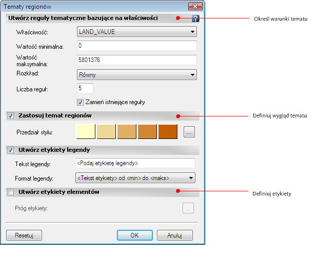

  1. W oknie dialogowym Warstwa tematyczna, w kategorii Utwórz reguły tematyczne bazujące na właściwości kliknij strzałkę w dół znajdującą się obok opcji Właściwość i wybierz opcję LAND_VALUE.
    Nie zmieniaj ustawień: wartość minimalna, wartość maksymalna, rozkład.
    Użyj okna dialogowego Warstwa tematyczna do zaprojektowania tematu.
  2. Kliknij przycisk znajdujący się obok ilustracji Zakres stylu.
  3. Wybierz element wypełnienia.
  4. Zmień ostateczny kolor w wymuszeniu koloru na ciemnoczerwony.
  5. Kliknij dwukrotnie OKaby powrócić do Edytora stylów. Opuść Edytor stylów ale pozostaw edytor otworzony do następnego ćwiczenia.
