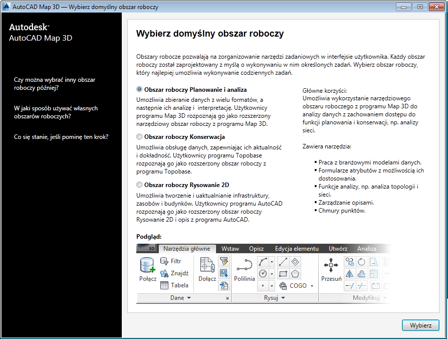

Układ wstążki, pasków narzędzi i okien mocowanych jest zapisany w obszarze roboczym.
Użytkownik może dostosować istniejący obszar roboczy lub utworzyć nowy. Można zapisać różne obszary robocze dla różnych zadań i używać ich do ułatwiania wykonania typowych operacji; lub przygotować je, aby były najbardziej praktyczne przy wykonywaniu zadań kartograficznych i dla przebiegu pracy.
Na przykład można skonfigurować obszar roboczy do tworzenia mapy, aby usprawnić akwizycję danych, integrację i budowanie map. Można także skonfigurować inny obszar roboczy służący do tworzenia i publikowania skoroszytów map oraz atlasów.
Wybierz swój domyślny obszar roboczy podczas pierwszego uruchomienia AutoCAD Map 3D.
Wybierz domyślny obszar roboczy podczas uruchamiania programu lub na karcie Pomoc.
W razie potrzeby wybierz inny obszar roboczy.
W jednej sesji można przełączać się między obszarami roboczymi.
