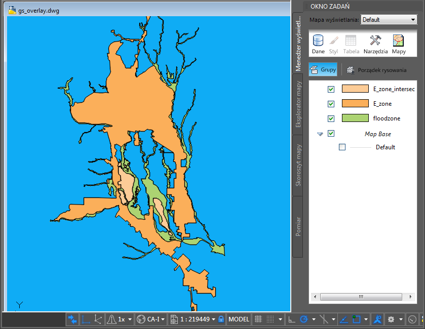

Nakładanie umożliwia porównanie dwóch klas lub warstw elementów.
Na tej mapie nałożone są dwie warstwy (obszar zagrożenia powodzią i obszar przemysłowy). Korzystając z nałożenia można sprawdzić, gdzie te dwa obszary mają część wspólną. Część wspólna staje się nową warstwą, której można przypisać styl i którą można zapisać w pliku oraz wykorzystać w charakterze odrębnej składnicy danych.
