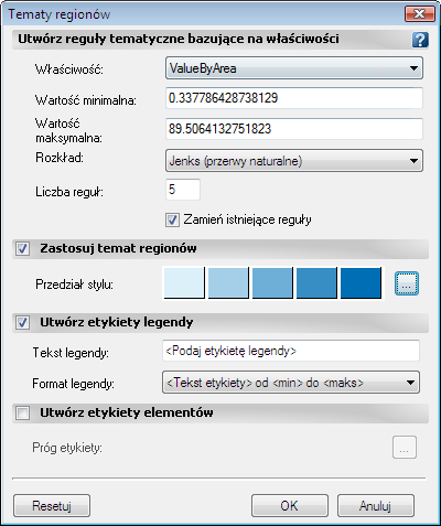

  1. W Menedżerze wyświetlaniawybierz warstwę Działki i kliknij Styl.
  2. W Edytorze stylów kliknij opcję Nowy temat.
  3. W oknie dialogowym Temat wielokąta dla Właściwości wybierz WartośćWgObszaru.
  4. Dla Rozkładu wybierz Jenks (przerwy naturalne).
    Metoda rozkładu Jenks grupuje zakresy właściwości i ich naturalne przerwy tak, że właściwości o podobnych wartościach są grupowane. Metoda ta wskazuje naturalne grupy danych w lepszy sposób, niż grupowanie punktów arbitralnych.
  5. W opcjiZastosuj temat regionów kliknij obokZakres stylu i ustaw dowolne dwa kolory jako zakres w polu Kolor wypełnienia.
    • Wybierz element wypełnienia stylu (dolny element w obszarze Symbolu i styl).
    • Wybierz po dwa nowe kolory poszczególnych zakresów kolorów, klikając strzałkę w dół w obszarze Kolor wypełnienia.
    Wartość Zakres stylu jest gradientem między dwoma określonymi kolorami.
  6. Kliknij dwukrotnie OKaby powrócić do Edytora stylów.
