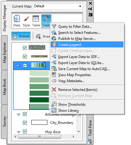

  5. Kliknij opcję NarzędziaUtwórz legendę.
    Użyj menu Narzędzia na karcie Menedżer wyświetlania do utworzenia legendy.
  6. Na mapie znajdź puste miejsce na legendę.
  7. Kliknij miejsce, w którym ma zostać umieszczona legenda.
    Należy zauważyć, że wszystkie warstwy wyświetlone na liście w oknie Menedżer wyświetlania są automatycznie wyświetlane w legendzie wraz z identyfikującymi je kolorami. Elementy są wyświetlane w kolejności, w jakiej pojawiają się w Menedżerze wyświetlania.
