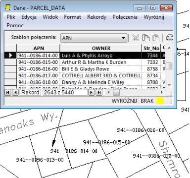

Tabela danych
Tabela danych umożliwia wyróżnienie na mapie danych określonych elementów. W programie AutoCAD Map 3D zapamiętywane jest połączenie między danymi przestrzennymi i danymi atrybutów; po zaktualizowaniu danych atrybutów bieżące dane znajdą dynamiczne odzwierciedlenie na rysunku.
W Tabeli danych wyświetlana jest geometria i dane atrybutów elementu. Użytkownik może wyszukiwać i tematyzować elementy na podstawie wszystkich danych zawartych w źródle elementu.
Widok danych
Aby powiązać dane atrybutów z obiektami rysunkowymi, należy do bieżącej mapy dołączyć bazę danych. Następnie za pomocą szablonu połączenia należy połączyć dane z obiektami.
Połącz dane obiektów z obiektami rysunkowymi, następnie wyróżnij obiekty na mapie, w tabeli wybierając dane połączone.

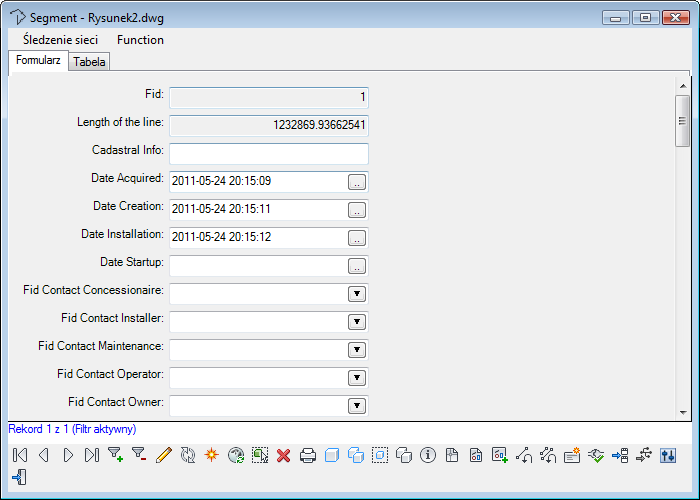

Formularze
Wybierz dowolny pojedynczy element i wyświetl jego atrybuty w formularzu klasy elementów. Aktualizuj informacje i zobacz zmiany wprowadzone w formularzu, jak również w Tabeli danych.
Formularze wyświetlają dane atrybutów pojedynczego elementu.
Uwaga: Zarówno dla obiektów rysunkowych, jak i elementów, wiele właściwości jest również wyświetlanych w palecie Właściwości.
