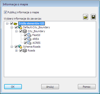

  2. Kliknij opcje: karta Wynikpanel Eksport do DWF/PDFOpcje DWF. Wyszukiwanie
  3. Zaznacz pole wyboru Publikuj informacje o mapie.
  4. Rozwiń pozycję Źródła elementów GIS, aby wyświetlić uwzględnione źródła.
    Po całkowitym rozwinięciu tej listy widoczne będą właściwości skojarzone z elementami na mapie.
  5. Zaznacz element Źródła elementów GIS.
    Wszystkie elementy podrzędne zostaną automatycznie zaznaczone.
    Ustawienia w oknie dialogowym Informacje o mapie określają, jakie dane zostaną opublikowane w pliku DWF.
    Opcjonalnie można wybrać tylko podzbiór właściwości.
  6. Kliknij przycisk OK.
