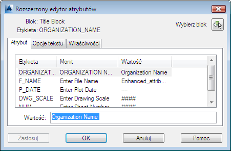

  2. Zmień nazwę organizacji.
    ORGANIZATION_NAME to pole tekstowe, którego domyślna wartość to „Nazwa organizacji”. Domyślną wartość można zastąpić, wpisując inną nazwę.
    • Kliknij kartę Atrybut, a następnie kliknij pole ORGANIZATION_NAME.
    • W polu Wartość wpisz nazwę swojej organizacji.
    • W Edytorze atrybutów zaawansowanych kliknij przycisk Zastosuj.

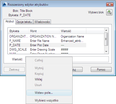

    • Kliknij kartę Atrybut, a następnie kliknij pole P_DATE.
    • Kliknij prawym przyciskiem myszy pole Wartość w dolnej części okna dialogowego (zawierające wartość "---") i wybierz opcję Wstaw pole.
      Kliknij prawym przyciskiem wartość, aby wstawić pole.
    • W oknie dialogowym Pole na liście Nazwy pól wybierz pozycję CurrentSheetRevisionDate.
    • Na liście Format wybierz pozycję Wielkość liter w tytule.
    • Kliknij przycisk OK.
