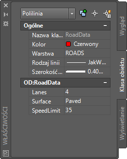

Obiekt utworzony przy użyciu klasyfikacji obiektów automatycznie przejmuje z właściwości i wartości ze swojej klasy. Klasyfikacja zapewnia spójność i wymusza stosowanie jednolitych standardów na rysunku.
Na karcie Klasa obiektu palety Właściwości wyświetlane są właściwości skojarzone z klasą wybranego obiektu.

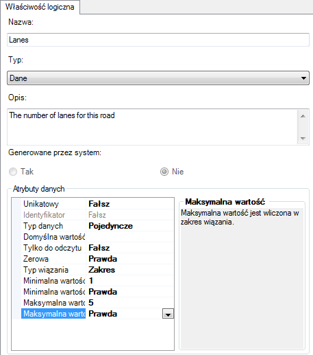

Klasy i właściwości elementów FDO są definiowane za pomocą schematów. Schemat jest to zestaw klas elementów. Każda klasa elementów ma właściwości opisujące należące do niej elementy.
Możliwe jest wykonywanie następujących operacji na klasach elementów:
Tworzenie i edytowanie właściwości w klasie elementów przy użyciu Edytora schematu.

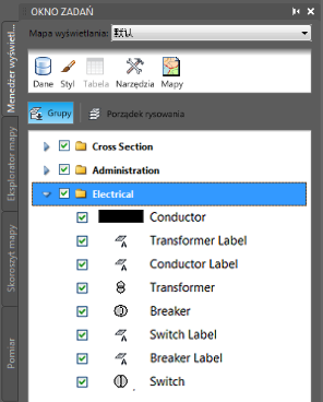

W modelach branżowych stosowane są reguły i zależności w celu zapewnienia, że elementy spełniają określone standardy. Nawet, jeśli użytkownik nie przechowuje danych w relacyjnych bazach danych, można użyć rysunku modelu branżowego do stworzenia praktycznego szkicu w oparciu o reguły. Np. jeśli reguła określa, że wszystkie transformatory, muszą się znajdować na słupach, automatycznie zostanie przeprowadzona kontrola, czy nie utworzono transformatora w innym położeniu. W ten sposób modele branżowe są podobne do klasyfikacji rysunku.
