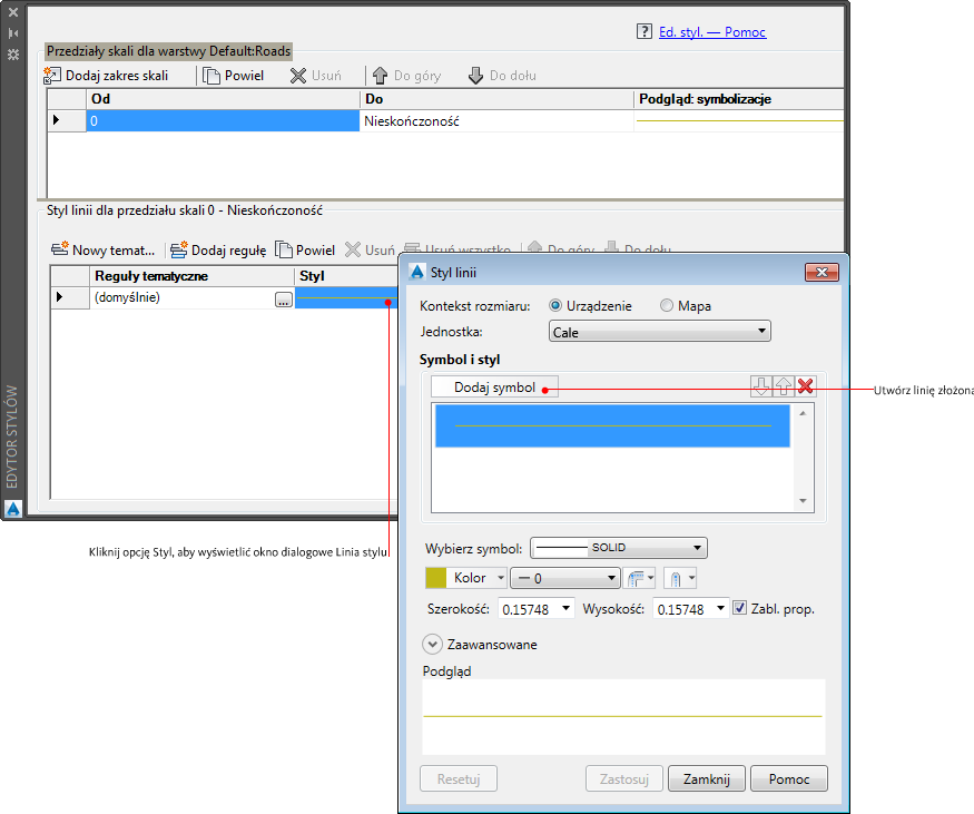

  5. Na karcie Menedżer wyświetlania wybierz warstwę Drogi i kliknij opcję Styl.
    Uwaga:
    Jeśli okno Edytor stylów jest zamocowane, ustaw na nim wskaźnik, aby je wyświetlić. Okno Edytor stylów może być zamocowane po lewej stronie okna aplikacji.
  6. W Edytorze stylów kliknij pole Styl.
  7. W oknie dialogowymStyl linii kliknij przycisk Dodaj symbol.
    Przy użyciu opcji Dodaj symbol połącz style linii.
  8. Wykonaj następujące operacje:
    • Zmień ustawienie pola Jednostka na milimetry.
    • Zmień szerokość linii na 2.
    • Zmień Kolor na czarny (o ile nie jest jeszcze czarny).
    Jest to dolna linia stylu złożonego.
  9. Utwórz drugą część stylu linii.
    • Wybierz górną linię w obszarze Symbol i styl.
    • W polu Wybierz symbol wybierz wzór linii przerywanej.
    • Jako kolor linii pozostaw żółty (lub zmień kolor na żółty, jeśli jest inny)
    Należy zauważyć, że w podglądzie jest wyświetlana ciemna linia z wewnętrzną żółtą linią przerywaną.
    Linia złożona dla dróg
