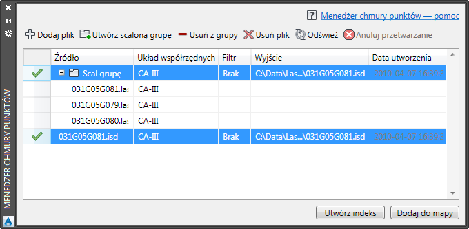

Wprowadź dane chmury punktów z plików LiDAR aerofotografii (.LAS) lub z plików ASCII (.XYZ).
Użyj Menedżera chmury punktów, aby wprowadzić dane chmury punktów.
