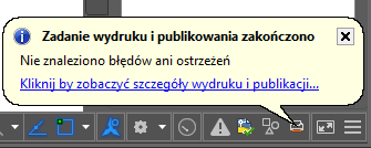

  5. Jeśli pojawi się okno komunikat informujący o przetwarzaniu zadania w tle, kliknij przycisk OK.
    Zwróć uwagę na animowaną ikonę w prawym dolnym narożniku okna.
    Po umieszczeniu kursora nad animowaną ikoną wyświetlony zostanie numer strony skoroszytu mapy, która jest w danej chwili publikowana.

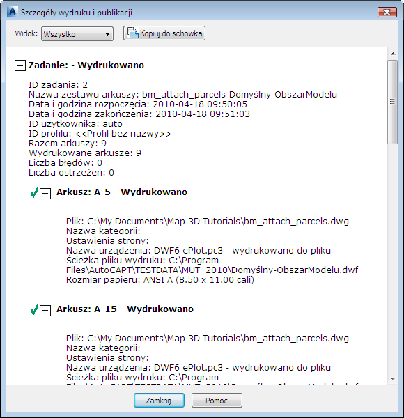

    Po zakończeniu zadania wyświetlany jest komunikat ostrzegający o ewentualnych błędach.
    Możliwe jest zapoznanie się ze szczegółowymi informacjami.
