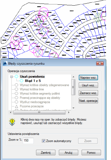

Czyszczenie rysunków
Używając narzędzi Czyszczenie rysunku można zautomatyzować eliminację częstych błędów szkicowania i digitalizacji. Usuwanie powielonych obiektów, eliminacja niedociągnięć i obiektów wiszących oraz inne.
Przegląd, zaznaczanie i poprawianie błędów interaktywnie.
