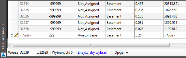

  2. W Tabeli danych kliknij nowy pusty wiersz.
    Jeśli Tabela danych jest zminimalizowana lub zamocowana po lewej stronie okna aplikacji, kliknij jej ikonę Pokaż/ukryj, aby była widoczna. Przewiń okno Tabela danych do końca, aby zobaczyć nowy wpis.
  3. Wypełnij pola danych dla tej działki.
    Popatrz na inne pozycje, aby zobaczyć, jakie byłyby logiczne pozycje dla każdej kolumny.

Nowa pozycja Tabeli danych
