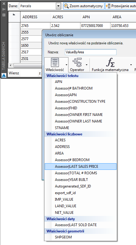

  2. W dolnej części Tabeli danych kliknij przycisk OpcjeUtwórz obliczenie.
  3. W oknie dialogowym Utwórz obliczenianazwij obliczoną właściwość “WartośćWgObszaru.”
  4. Kliknij opcję Właściwość. W polu Właściwości liczbowewybierz opcję Assessor| LAST SALES PRICE.
    Wszystkie właściwości dla klasy elementów są widoczne na liście Właściwość.
