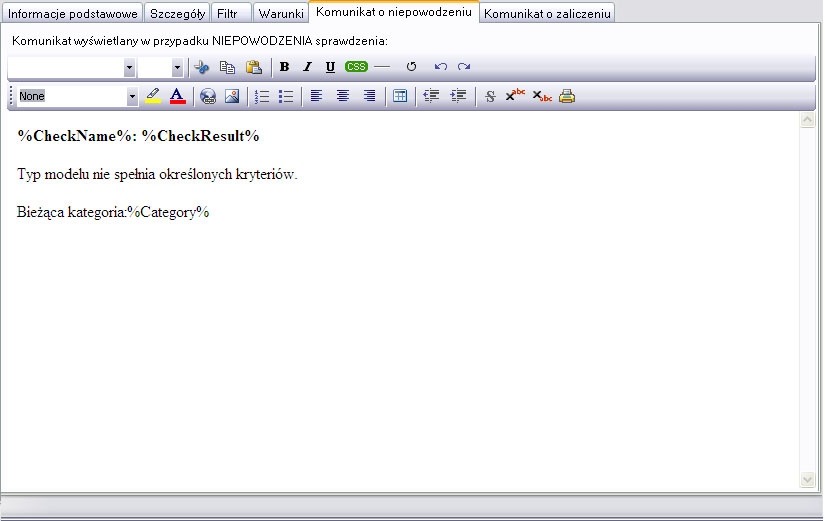

Na karcie Komunikat o zaliczeniu w narzędziu Model Review określany jest sposób wyświetlania komunikatu w przeglądarce wyników po wykonaniu sprawdzenia, które spełnia określone kryteria.
W górnej części znajduje się standardowy edytor HTML typu WYSIWYG. Poniżej w treści można wprowadzić tekst, obrazy, hiperłącza, tabele i dane szczegółowe w celu identyfikacji przyczyn prowadzących do niepowodzenia sprawdzenia. Obszary ze znakiem % to tekst dynamiczny. W przeglądarce wyników zostanie zastąpiony rzeczywistymi wartościami sprawdzania.  Tekst dynamiczny można dodać, klikając prawym przyciskiem myszy treść i wybierając z menu wysuwanego opcję Wstaw:
