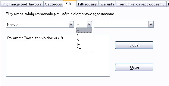

Karta Filtr w narzędziu Model Review zapewnia większą kontrolę nad tym, które elementy są sprawdzane w modelu programu Revit.
Filtry służą głównie do określania, które elementy powinny być testowane, lub definiowania wyjątków określających, które elementy nie powinny być testowane.
Po zdefiniowaniu filtra można go dodać do aktywnej listy za pomocą przycisku Dodaj.
Przykład:
Wskazówka: Dzięki filtrom czas sprawdzania w pewnych wypadkach może zostać skrócony, ponieważ w programie Autodesk Revit Model Review wybrano mniejszy zbiór elementów do zweryfikowania w porównaniu z całym modelem.
