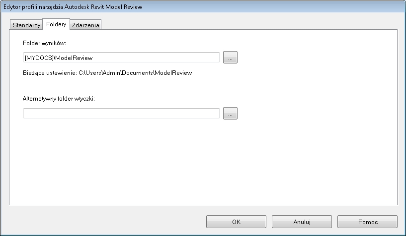

Foldery
Folder wyników służy do przechowywania wyników wyjściowych podczas przetwarzania wsadowego.  Jeśli używane jest położenie sieciowe, należy sprawdzić, czy uprawnienia zezwalają na zapis plików.
Bieżące ustawienie określa położenie folderu danych wyjściowych.
Dodatkowy folder na dodatki umożliwia rozszerzenie funkcjonalności do Autodesk Revit Model Review.
