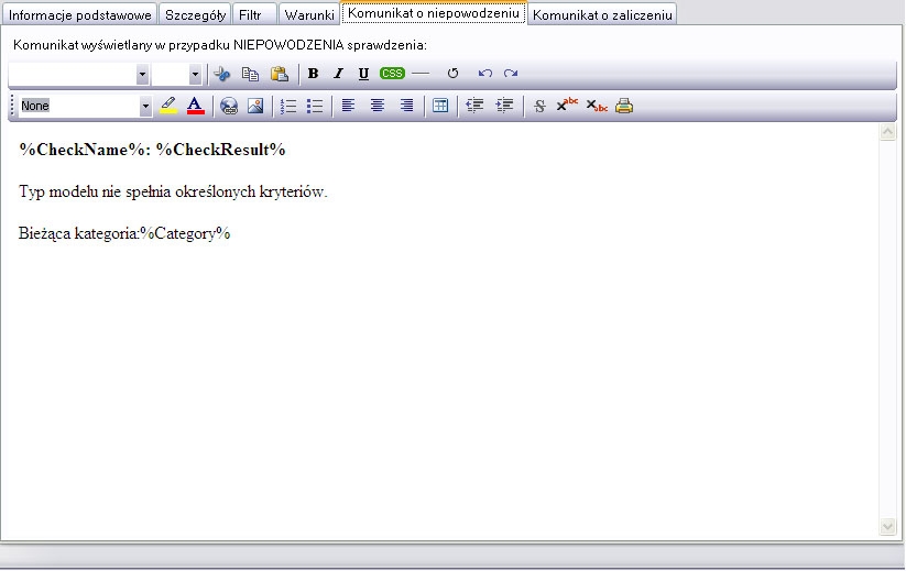

Komunikat o niepowodzeniu
Na karcie Komunikat o niepowodzeniu w narzędziu Model Reviewokreślany jest sposób wyświetlania komunikatu w przeglądarce wyników po wykonaniu sprawdzenia, które nie spełnia określonych kryteriów.

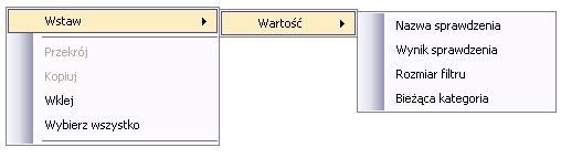

W górnej części znajduje się standardowy edytor HTML typu WYSIWYG. Poniżej w treści można wprowadzić tekst, obrazy, hiperłącza, tabele i dane szczegółowe w celu identyfikacji przyczyn prowadzących do niepowodzenia sprawdzenia. Obszary ze znakiem % to tekst dynamiczny. W wypadku użycia zostanie zastąpiony rzeczywistymi wartościami sprawdzania w przeglądarce wyników.  Tekst dynamiczny można dodać, klikając prawym przyciskiem myszy treść i wybierając z menu wysuwanego opcję Wstaw:
Wskazówka: W edytorach HTML wstawiany jest podwójny odstęp po naciśnięciu klawisza Enter. Aby uzyskać pojedynczy odstęp, należy nacisnąć klawisz Shift, a następnie Enter.
