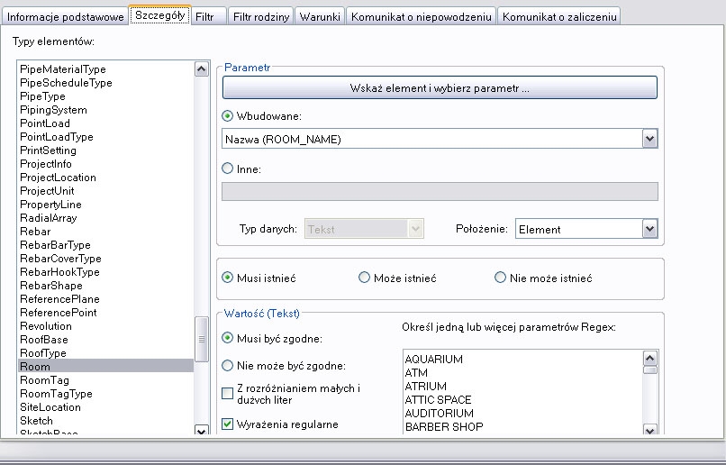

Szczegóły
Na karcie Szczegóły określane są elementy podlegające pojedynczemu sprawdzeniu w narzędziu Model Review.
Ta karta ulega zmianie w zależności od wybranego szablonu sprawdzenia. Więcej informacji znajduje się w części Typy sprawdzenia.
Wskazówka: W obszarze Typy elementów można wybrać więcej niż jeden typ elementu, np. Wymiary i Uwagi tekstowe w celu sprawdzenia opisów.
