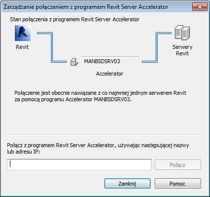

  1. Kliknij kolejno kartę Współpracujpanel Synchronizuj listę rozwijaną Zarządzaj połączeniem z programem Revit Server Accelerator.
  2. W oknie dialogowym Połącz z serwerem Revit Server wprowadź nazwę serwera lub adres IP programu Accelerator.
    Uwaga: Nie można zmienić programu Accelerator, jeśli jest otwartych wiele sesji Revit, jest otwarty model centralny na serwerze lub program Accelerator jest niedostępny.
  3. Kliknij przycisk Połącz.
    Po ustanowieniu poprawnego połączenia wyświetla się ikona pomyślnego statusu połączenia i uaktualnia się nazwa serwera.
