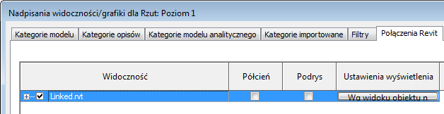

  2. Kliknij kolejno kartę Widokpanel Grafika(Widoczność/Grafika).
  3. W oknie dialogowym Nadpisania widoczności/grafiki wykonaj następujące czynności:
    • Określ nadpisania dla kategorii modelu, kategorii opisów i kategorii importowanych w widoku.
    • Dodaj filtr do zastosowania w widoku obiektu nadrzędnego.
  4. Na karcie Połączenia Revit dla podłączonego modelu wykonaj następujące czynności:
    1. W kolumnie Widoczność zaznacz pole wyboru.
    2. W kolumnie Ustawienia wyświetlania powinno być widoczne ustawienie Wg widoku obiektu nadrzędnego.
      Jeśli ustawienie Wg widoku obiektu nadrzędnego nie jest wyświetlanie, kliknij kolumnę Ustawienia wyświetlania. Na karcie Podstawy w oknie dialogowym Ustawienia wyświetlenia połączenia RVT wybierz opcję Wg widoku obiektu nadrzędnego, a następnie kliknij przycisk OK.
