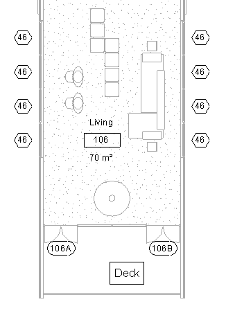

Tworzenie kolejnych oznaczeń numerów pomieszczeń
Po wstawieniu pomieszczeń w projekcie można użyć oznaczeń, aby nadać im kolejne numery. Elementy numerowane są automatycznie na podstawie parametru Liczba dotyczącego pomieszczeń. Wartości mogą być alfabetyczne, numeryczne lub alfanumeryczne.
Tworzenie kolejnych oznaczeń drzwi lub okien
Po wstawieniu drzwi i okien do projektu można skorzystać z oznaczeń, które posłużą do ponumerowania tych elementów. Elementy numerowane są automatycznie za pomocą oznaczeń na podstawie parametru Znacznik drzwi i okien. Wartości mogą być alfabetyczne, numeryczne lub alfanumeryczne.
