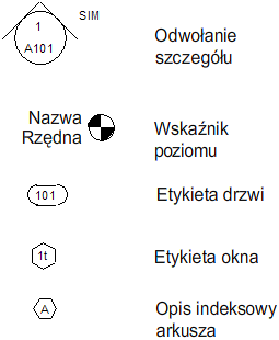

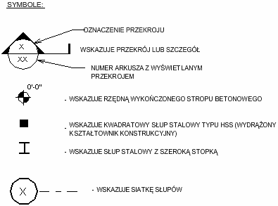

Do zestawu dokumentów budowlanych można dodać następujące typy legend:
Przykład legendy symboli
Przykład legendy symboli konstrukcyjnych
