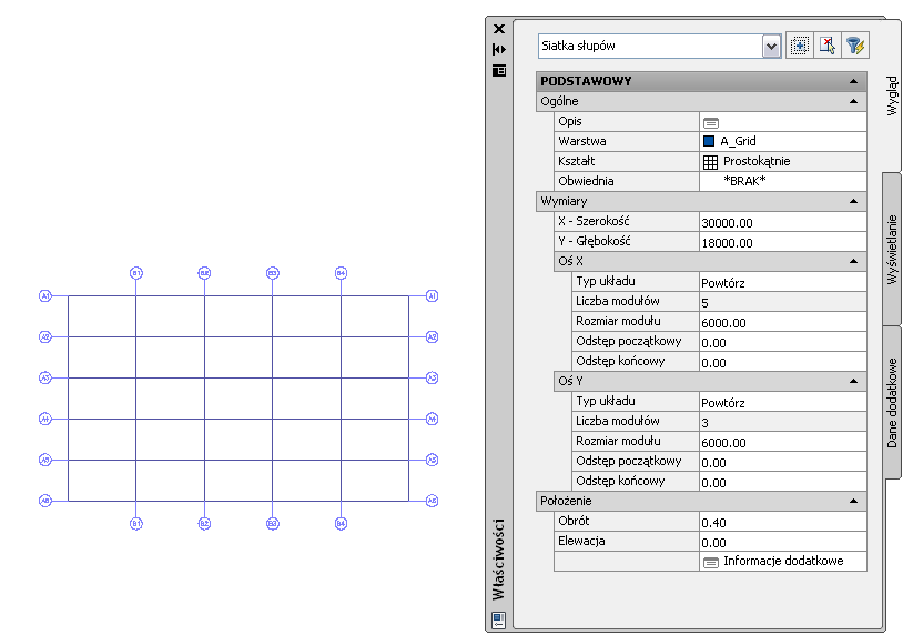

Osie to konstrukcje używane do zakotwiczenia konstrukcyjnych słupów, przęseł i stężeń. Siatki mogą być tworzone w programie program AutoCAD Architecture, importowane do programu Revit i przekształcane na siatki programu Revit.
Osie słupów w programie program AutoCAD Architecture
Następujące właściwości osi programu program AutoCAD Architecture są zachowywane podczas importowania do programu Revit:
