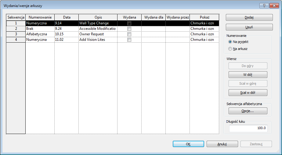

W oknie dialogowym Wydania/zmiany arkusza można określić schemat numeracji używany przez każdą zmianę. Można również określić litery lub inne znaki używane w sekwencji zdefiniowanej przez użytkownika.
Można rozpocząć projekt, używając jednego schematu numeracji (np. liczbowego). Później można używać w projekcie innego schematu numeracji w celu wskazania innego etapu projektu. Numer kolejny wyświetlany w oknie dialogowym Wydania/zmiany arkusza określa ogólną sekwencję opartą na projekcie dla wszystkich zmian bez względu na indywidualne schematy numeracji.
