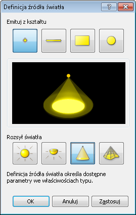

    Zostanie wyświetlone zostanie okno dialogowe Definicja źródła światła.
  4. W obszarze Emituj z kształtu wybierz kształt światła, które ma być emitowane ze źródła światła: punkt, linię, prostokąt lub koło.
  5. W obszarze Rozsył światłości wybierz wzór rozsyłu światłości dla źródła światła: sferyczny, hemisferyczny, reflektor lub bryła fotometryczna).
    Wskazówka: Jeśli do definiowania kształtu fotometrycznego źródła światła ma zostać określony plik IES, wybierz opcję Sieć fotometryczna.
    Środkowy obraz będzie aktualizowany, aby odzwierciedlić połączone ustawienia. Od tych ustawień zależą parametry dostępne dla źródła światła.
  6. Kliknij przycisk OK.
