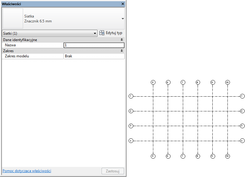

  1. Utwórz oś w programie Revit.
  2. Kliknij opcję EksportujFormaty CAD(Pliki DWG).
  3. W oknie dialogowym Eksport DWG, w polu Wybierz ustawienia eksportu, a następnie kliknij opcję (Zmień ustawienia eksportu).
  4. W oknie dialogowym Zmień ustawienia eksportu DWG/DWF kliknij kartę Bryły.
  5. Wybierz opcję Eksportuj jako obiekty AutoCAD® Architecture i AutoCAD® MEP, wybierz żądany typ obiektów z listy rozwijanej Preferuj, a następnie kliknij przycisk OK.
  6. W oknie dialogowym Eksport DWG w opcji Eksportuj wybierz wartość <Widok w sesji/Zestaw arkuszy>.
  7. Wybierz widok 3D do wyeksportowania. Zobacz tematy Informacje o tworzeniu zestawów widoków i arkuszy oraz Wybieranie widoków do wydrukowania.
  8. Kliknij przycisk Dalej.
  9. W oknie dialogowym Eksportuj formaty CAD sprawdź, czy w polu Typ plików wybrano opcję Pliki DWG AutoCAD (*.dwg).
  10. Kliknij przycisk OK.
    Wybrany widok jest eksportowany jako plik DWG.

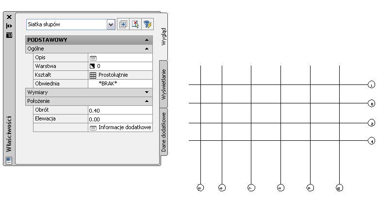

  11. Otwórz program program AutoCAD Architecture.
  12. Kliknij kolejno opcję OtwórzRysunek i otwórz eksportowany plik DWG.
    Jeśli to konieczne, zmień oś w programie program AutoCAD Architecture. Aby uzyskać więcej informacji, zobacz sekcje „Osie” i „Bloki wielu widoków” z pomocy programu program AutoCAD Architecture.
