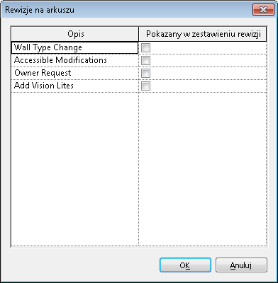

Aby określić zmiany, które mają być wprowadzone do zestawienia zmian
W oknie dialogowym Zmiany na arkuszu wyświetlana jest lista wszystkich zmian wprowadzonych w oknie dialogowym Wydania/zmiany arkusza. Rewizje przypisane do chmurek w widokach na arkuszu są już wybrane i przeznaczone tylko do odczytu.
Zestawienie zmian na arkuszu jest aktualizowane w celu uwzględnienia wybranych zmian.
