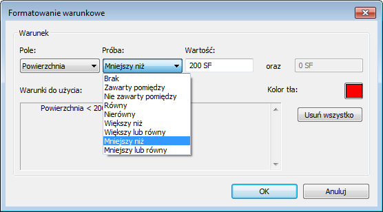

  4. Kliknij opcję Format warunkowy.
    Zostanie wyświetlone okno dialogowe Formatowanie warunkowe.
  5. W opcji Pole zostaje wyświetlone pole wybrane w czynności opisanej w punkcie 3.
    Lista rozwijana Pole zawiera wykaz pól znajdujących się w zestawieniu.
  6. Kliknij listę rozwijaną w opcji Sprawdź, aby wybrać regułę formatowania.
  7. Określ wartości warunkowe.
    Pola wartości stają się pojedynczym polem dla każdego warunku innego niż Zawarty pomiędzy lub Nie zawarty pomiędzy.
  8. W opcji Kolor tła kliknij próbkę koloru.
    Zostanie wyświetlone okno dialogowe Wybór koloru.
  9. Określ kolor tła komórki, a następnie kliknij przycisk OK.
  10. Opcjonalnie, aby do pola określonego w czynności opisanej w punkcie 3 zastosować dodatkowe warunki, wybierz listę rozwijaną Pole. Następnie wybierz regułę w opcji Sprawdź. Nowy warunek dotyczy tego pola (wiersza).
    W polu Warunki do użycia zostaną wyświetlone wybrane warunki. Aby zacząć od początku i dodać nowe warunki, usuń wybrane warunki, klikając przycisk Wyczyść wszystko.
  11. Jeśli podane warunki są spełnione, wówczas w uwzględnionych komórkach zestawienia zostaje wyświetlony odpowiedni kolor tła.
