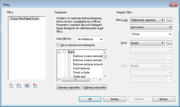

Tworzenie filtra
Można utworzyć nowy filtr lub powielić istniejący.
  1. Kliknij kolejno kartę Widokpanel Grafika(Filtry).
  2. W oknie dialogowym Filtry kliknij przycisk (Nowy) i wprowadź nazwę dla filtru.
    Aby utworzyć filtr oparty na istniejącym, wybierz istniejący filtr i edytuj go. W oknie dialogowym Filtry kliknij przycisk (Powiel). Nazwa nowego filtru domyślnego jest wyświetlana na liście Filtry, wybierz go i kliknij przycisk (Zmień), aby go zmienić.
  3. W polu Kategorie kliknij jedną lub więcej kategorii, które chcesz uwzględnić w filtrze.
    Wybrane kategorie określają parametry, które są dostępne na listach Filtruj według. Wyświetlane parametry są wspólne dla wszystkich wybranych kategorii.
    Wskazówka: Użyj listy Filtr, aby wyświetlić kategorie, które stosuje się do wybranych dziedzin. W przypadku edycji lub powielania filtru można wybrać opcję Ukryj odznaczone kategorie.
    Przykłady: aby utworzyć filtr wyświetlający tylko drzwi o 2-godzinnej odporności ogniowej, wybierz kategorię Drzwi. Aby utworzyć filtr wyświetlający drzwi i ściany o 2-godzinnej odporności ogniowej, należy wybrać kategorie Drzwi i Ściany.
  4. Z listy Filtruj według wybierz parametr filtrowania (na przykład odporność ogniową).
    Jeśli parametr filtrowania nie znajduje się na liście, kliknij , aby wyświetlić dodatkowe parametry lub utworzyć parametr niestandardowy (na przykład, PK [poza kontraktem]).
    Aby utworzyć parametr niestandardowy, w oknie dialogowym Parametry projektu kliknij przycisk Dodaj, a następnie postępuj zgodnie z instrukcjami w sekcji Tworzenie parametrów projektu.
  5. Wybierz operator filtru (na przykład: równe).
  6. Wprowadź wartość dla filtru lub wybierz wartość z listy (dostępne wybrane typy parametrów).
    Uwaga: Jeśli wybierzesz operator równości, wartość wpisywana musi odpowiadać wyszukiwanej wartości. Wielkość liter jest uwzględniana w wyszukiwaniu.
  7. W razie potrzeby wprowadź dodatkowe kryteria filtru. Można określić do 3 dodatkowych kryteriów. Jeśli wprowadzisz więcej niż jedno kryterium filtru, elementy muszą spełniać wszystkie wybrane kryteria.
  8. Po utworzenia kryterium filtru kliknij przycisk OK.
