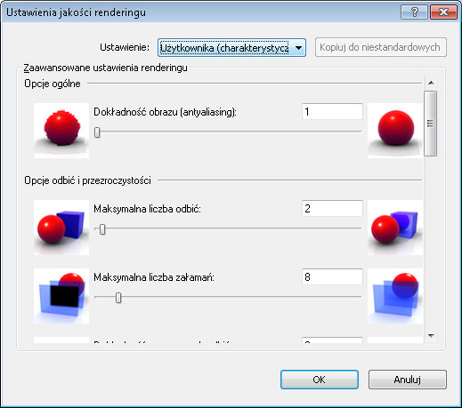

  1. W oknie dialogowym Rendering w obszarze Jakość dla pozycji Ustawienia wybierz opcję Edytuj.
    Zostanie wyświetlone okno dialogowe Ustawienia jakości renderingu.
  2. W obszarze Ustawienie wybierz wstępnie zdefiniowane ustawienie jako punkt wyjścia dla ustawień niestandardowych i kliknij przycisk Kopiuj jako ustawienie niestandardowe.
  3. W obszarze Zaawansowane ustawienia renderingu określ żądane wartości parametrów.
    Zobacz temat Ustawienia jakości renderingu.
  4. Kliknij przycisk OK.
