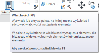

Podpowiedzi wstążki
Przytrzymanie wskaźnika myszy na wstążce domyślnie powoduje wyświetlenie podpowiedzi w programie Revit. Podpowiedź zawiera krótki opis narzędzia. Przytrzymanie wskaźnika myszy na wstążce nieco dłużej spowoduje wyświetlenie dodatkowych informacji, jeśli są one dostępne. Gdy podpowiedź jest widoczna, można nacisnąć klawisz F1, aby wyświetlić pomoc kontekstową zawierającą więcej informacji na temat tego narzędzia.
Uwaga: Jeśli klawisz F1 zostanie naciśnięty przed wyświetleniem podpowiedzi, zamiast właściwego tematu pomocy kontekstowej zostanie otwarty domyślny temat pomocy. Przed naciśnięciem klawisza F1 należy poczekać na wyświetlenie podpowiedzi.
Te podpowiedzi są przydatne podczas pierwszych kontaktów z oprogramowaniem. Ilość informacji wyświetlanych w podpowiedziach oraz prędkość ich wyświetlania można dostosować. Jeśli podpowiedzi nie są już potrzebne, można je wyłączyć.
Niektóre podpowiedzi zawierają wbudowane nagrania wideo zwane obiektami ToolClip™. Nagrania te w sposób animowany prezentują zasady posługiwania się narzędziem. Są odtwarzane automatycznie po wyświetleniu podpowiedzi. Aby zobaczyć przykład takiego obiektu, wyświetl podpowiedź następującego narzędzia: karta Zmieńpanel Zmień (Przytnij/Wydłuż do narożnika).
