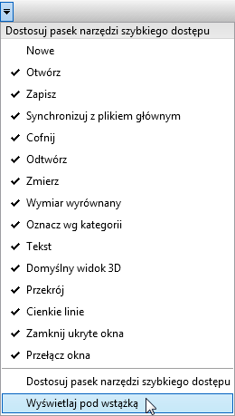

Aby przesunąć pasek narzędzi szybkiego dostępu
Pasek narzędzi szybkiego dostępu może być wyświetlany nad lub pod wstążką. Aby zmienić ustawienie, na pasku narzędzi Szybki dostęp kliknij kolejno listę rozwijaną Dostosuj pasek narzędzi Szybki dostępWyświetlaj pod wstążką.

Jeśli z paska narzędzi szybkiego dostępu usunięto domyślne narzędzia, można je z powrotem dodać. W tym celu należy kliknąć menu rozwijane Dostosuj pasek narzędzi szybkiego dostępu i zaznaczyć wybrane narzędzie.
