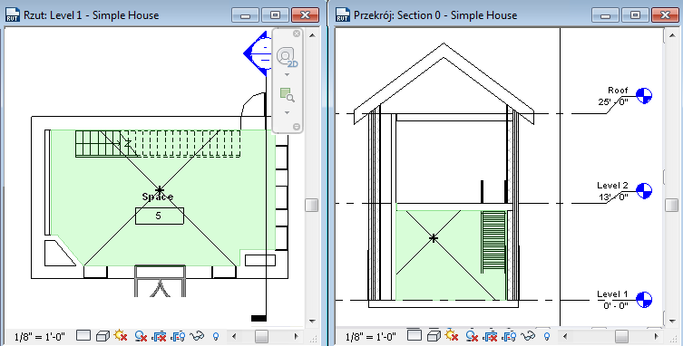

    Umieść okna w rzucie kondygnacji w taki sposób, aby linia przekroju przecinała obszar, w którym umieszczasz przestrzenie, jak pokazano na rysunku.
  3. Dwukrotnie kliknij przekrój, aby otworzyć widok przekroju.
  4. Jeśli to konieczne, dodaj podstawowe poziomy, jak pokazano na rysunku.
  5. Zamknij wszystkie widoki, z wyjątkiem widoku przekroju i rzutu kondygnacji, w którym chcesz umieścić przestrzeń, i wpisz WT na klawiaturze, aby umieścić sąsiadująco dwa widoki.

  12. W widoku rzutu kondygnacji przesuń kursor nad obszar w modelu budynku i kliknij, aby umieścić w nim przestrzeń.

  17. W widoku przekroju upewnij się, że nie istnieje cieniowany obszar reprezentujący kubaturę przestrzeni i ograniczony przez poziom bazowy na wyższej kondygnacji i obszary bez cieniowania (przyczyną jego powstania mogą być takie elementy, jak wgłębienia i szyby).
  18. Jeśli przestrzeń jest ograniczona przez sufit lub inny komponent ograniczający pomieszczenie (zamiast poziomu powyżej), upewnij się, że górna granica przestrzeni jest określona jako kolejny poziom powyżej i zdefiniuj ponownie przestrzeń w pionie, jeśli to konieczne.
    Należy również rozwiązać obszary bez cieniowania, takie jak wgłębienia, szyby i ściany szkieletowe.
