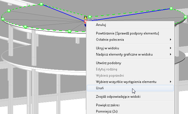

Aby usunąć elementy edycji kształtu:
  1. Wybierz zmodyfikowany strop.
  2. Kliknij kolejno kartę Zmień | Stropypanel Edycja kształtuZmodyfikuj elementy podrzędne.
  3. Kliknij element edycji kształtu, aby go wybrać.
  4. Naciśnij klawisz Delete lub kliknij element prawym przyciskiem myszy, a następnie wybierz polecenie Usuń.
