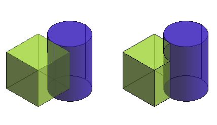

Można włączyć wiele wystąpień brył do projektu. Aby uniknąć nakładania się brył, należy użyć narzędzia Dołącz geometrię w celu połączenia wystąpienia bryły z innymi wystąpieniami.
W rezultacie ich objętość brutto i powierzchnia stropu brutto mogą być dopasowane.
  1. Kliknij kolejno kartę Zmieńpanel Geometrialistę rozwijaną Dołącz (Dołącz geometrię).
  2. Wybierz pierwsze wystąpienie bryły, a następnie drugie.
Nakładająca się forma pierwszej bryły wcina się w drugą bryłę. Zakresy kondygnacji drugiej bryły są dostosowywane tak, aby powierzchnia stropu brutto w zestawieniu brył była podawana dokładnie.
Jeśli przesuniesz połączone wystąpienia brył, ich właściwości zostaną zaktualizowane. Jeśli odsuniesz od siebie wystąpienia brył, tak aby się nie przecinały, wyświetlone zostanie ostrzeżenie. Możesz rozłączyć je używając narzędzia Odłącz geometrię.
