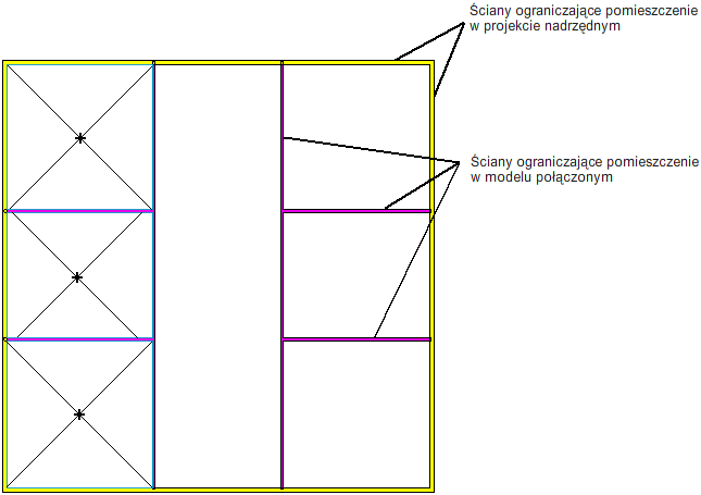

Po połączeniu modeli programu Revit w programie Revit domyślnie nie są rozpoznawane elementy ograniczające pomieszczenie w podłączonym modelu.
Jeśli pomieszczenie zostanie umieszczone między ścianami projektu nadrzędnego a ścianami lub innymi elementami modelu podłączonego, w programie Revit nie zostaną automatycznie rozpoznane elementy ograniczające pomieszczenia modelu podłączonego. Jednak rozpoznawanie przez program Revit elementów ograniczających pomieszczenia modelu podłączonego można wymusić. Zobacz temat Używanie obwiedni pomieszczeń w podłączonym modelu .
Umieszczanie pomieszczeń w projekcie nadrzędnym (na zewnątrz budynku) przy użyciu ścian w modelu podłączonym (wewnątrz budynku)
