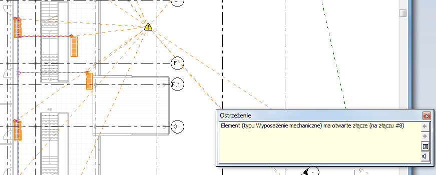

Program Revit wyświetla graficzne znaczniki ostrzegawcze i linie siatki w przypadku nieprawidłowych systemów rur w bieżącym widoku. Ostrzeżenia są wyświetlane w następujących warunkach:
  • System nie jest poprawnie połączony.
    System nie jest poprawnie połączony, gdy elementy w systemie nie tworzą pojedynczej sieci fizycznej. Na przykład system obejmujący co najmniej jeden element osprzętu niepołączony w pojedynczą sieć rur jest uznawany za niepoprawnie połączony.
  • Istnieje niezgodność ustawień przepływu/zapotrzebowania.
  • Istnieje niezgodność kierunku przepływu.
Kliknij znacznik ostrzeżenia, aby wyświetlić powiązany komunikat ostrzeżenia. W razie potrzeby, przy odpowiednim ostrzeżeniu, kliknij przyciski strzałek, aby przewinąć listę komunikatów ostrzeżeń. Kliknij opcję Rozwiń okno dialogowe ostrzeżenia, aby wyświetlić szczegóły ostrzeżenia.

W poniższym przykładzie wybrano znaczniki odłączenia rur.
Kliknij znacznik ostrzeżenia, aby wyświetlić powiązany komunikat ostrzeżenia. Kliknij opcję Rozwiń okno dialogowe ostrzeżenia, aby wyświetlić szczegóły ostrzeżenia.
