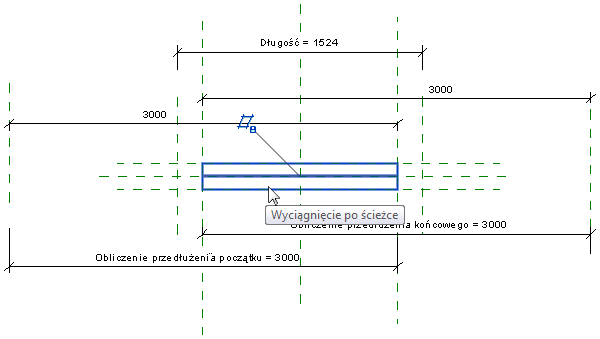

  1. Otwórz rodzinę, która ma być aktualizowana w Edytorze rodzin.
  2. Otwórz widok Poziom odniesienia rodziny.

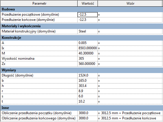

  4. Kliknij kolejno kartę Zmieńpanel Właściwościopcję (Typy rodzin).
  5. W oknie dialogowym Typ rodziny sprawdź istnienie następujących parametrów:
    • w obszarze Budowa — Przedłużenie początku,
    • w obszarze Budowa — Przedłużenie końca,
    • w obszarze Inne — Obliczenie przedłużenia początku ze wzorem zawierającym Przedłużenie początku,
    • w obszarze Inne — Obliczenie przedłużenia końca ze wzorem zawierającym Przedłużenie końca.
    Jeśli te warunki nie są spełnione, rodzina nie powinna być aktualizowana.

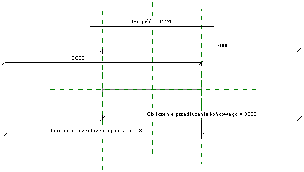

  6. Wybierz każdy z czterech parametrów wymienionych w poprzednim punkcie i kliknij przycisk Usuń. Po usunięciu wszystkich wspomnianych parametrów kliknij przycisk OK, aby zamknąć okno dialogowe Typ rodziny.

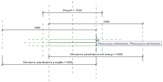

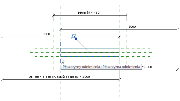

  7. W widoku Poziom odniesienia wybierz płaszczyznę odniesienia po lewej stronie wyciągnięcia po ścieżce i naciśnij klawisz Usuń. Zwróć uwagę, że bezpośrednio pod usuniętym odniesieniem znajduje się inna linia odniesienia. Pozostaw ją w tym miejscu.
  8. Powtórz czynności opisane w punkcie 7, aby usunąć linię odniesienia po prawej stronie wyciągnięcia po ścieżce.

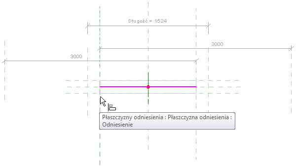

  13. Kliknij kolejno kartę Zmień | Wyciągnięcie po ścieżce > Szkicuj ścieżkę panel Zmień (Wyrównaj).
  14. Wybierz płaszczyznę odniesienia Element z lewej.
  15. Wybierz lewą stronę ścieżki.
  16. Zablokuj tę linię trasowania.
  17. Powtórz czynności opisane w punktach 14–16 z zastosowaniem płaszczyzny odniesienia Element z prawej i prawej strony ścieżki.
