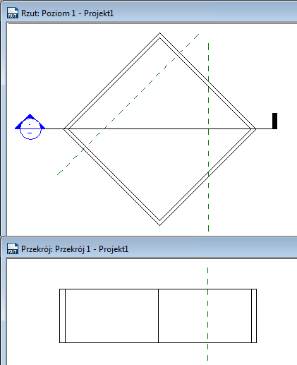

Jeśli element odniesienia (taki jak płaszczyzna odniesienia) nie jest prostopadły do widoku, wówczas nie zostanie on wyświetlony w widoku.
Na przykład w następującym rzucie znajdują się dwie płaszczyzny odniesienia wskazane zielonymi liniami przerywanymi. Płaszczyzna odniesienia po lewej przecina linię przekroju pod pewnym kątem. Płaszczyzna odniesienia po prawej jest prostopadła do linii przekroju. Ponieważ znajdująca się pod pewnym kątem płaszczyzna odniesienia nie jest prostopadła do linii przekroju, płaszczyzna nie zostanie wyświetlona w wynikowym przekroju. Jednakże prostopadła płaszczyzna odniesienia zostanie wyświetlona w przekroju.
