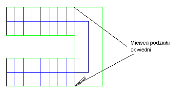

Poręcze do schodów ze spocznikami
Jeśli schody tworzone poprzez szkicowanie linii obwiedni i podstopnic zawierają spocznik, należy podzielić linie obwiedni w miejscach styku ze spocznikiem tak, aby położenie poręczy odzwierciedlało spocznik i pochylenie schodów.
  1. Wybierz schody i kliknij kolejno kartę Zmień | Utwórz szkic schodówpanel Zmień Podziel.
  2. Podziel linie granicy, gdzie zbiegają się ze spocznikiem.
