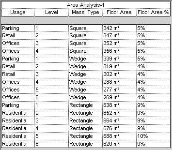

- W zestawieniu przypisz typ użytkowy do każdego zakresu kondygnacji.
Wprowadź tekst w kolumnie Typ użytkowy dla każdego poziomu. Po wprowadzeniu początkowych wartości można kliknąć pole, aby dla pozostałych wierszy wybrać wartości z listy.

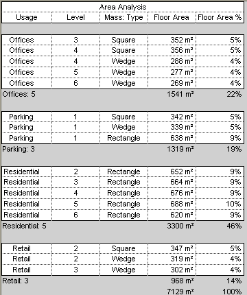

Następnie posortuj zestawienie i ustaw w nim obliczanie sum częściowych według typów użytkowych w następujący sposób.
- Na palecie Właściwości otwórz właściwości zestawienia.
- Dla pozycji Sortowanie/Grupowanie kliknij opcję Edycja.
- Na karcie Sortowanie/Grupowanie okna dialogowego właściwości zestawienia wykonaj następujące operacje:
- Dla elementu Sortuj według wybierz następujące opcje:
- Typ użytkowy
- Rosnąco
- Stopka
- Tytuł, liczba i sumy całkowite
- Pusta linia
- Dla elementu Następnie według wybierz opcje: Poziom i Rosnąco.
- Na dole okna dialogowego wybierz następujące opcje:
- Sumy całkowite
- Tytuł i sumy
- Wyświetl każdy element
- Kliknij zakładkę Formatowanie i wykonaj następujące operacje:
- W obszarze Pola wybierz opcję Powierzchnia stropu.
- Jako wyrównanie wybierz opcję W prawo.
- Wybierz opcję Oblicz sumy.
- Określ formatowanie dla procentu powierzchni stropu w obszarze Pola: wybierz element Procent powierzchni stropu. Jako wyrównanie wybierz opcję W prawo. Wybierz opcję Oblicz sumy.
- (Opcjonalnie) Określ formatowanie dla elementów Typ użytkowy, Poziom i Bryła: Typ: w obszarze Pola wybierz nazwę pola. Następnie jako wyrównanie wybierz opcję Do środka.
- Kliknij przycisk OK.
Zestawienie zostanie zaktualizowane w celu odpowiedniego posortowania wierszy i obliczenia ich sum częściowych. Wyświetlany jest procent powierzchni stropu zaplanowany dla każdego z typów użytkowych, jak również jednostki kwadratowe.
