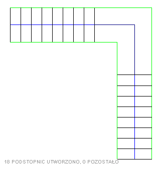

  8. Przykład
    Pierwszy bieg schodów - 9 podstopnic utworzonych, 9 pozostało
    Dodatkowy bieg schodów prostopadły do oryginału
    Ukończony rysunek z automatycznie utworzonym spocznikiem
