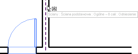

    Aby wybrać linię reprezentującą oś odbicia, wybierz opcję Wskaż oś odbicia. Aby naszkicować tymczasową linię osi odbicia, wybierz opcję Narysuj oś odbicia.
  2. Aby przesunąć wybrany element (ale nie robić jego kopii), odznacz pole wyboru Kopia na pasku opcji.
  3. Wybierz lub narysuj linię, która będzie używana jako oś odbicia.
    Można wskazać jedynie tę linię lub płaszczyznę odniesienia, do której wskaźnik jest przyciągany. Nie można odbijać lustrzanie elementu wokół pustej przestrzeni.
W programie Revit kopiowany jest wybrany element, a następnie jego położenie jest odwracane względem wybranej osi.
Przykład
Wybór elementu do odbicia (i skopiowania) i osi odbicia
Drzwi odbite (i skopiowane)
