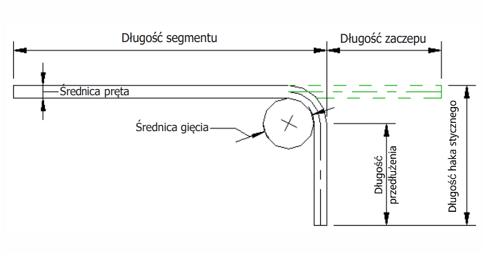

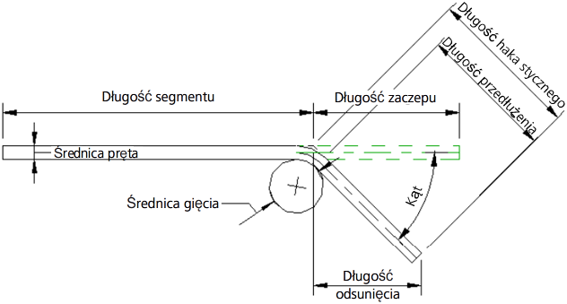

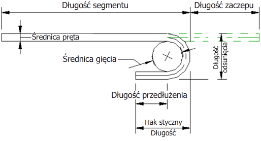

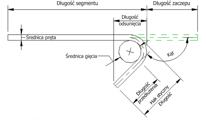

Poniższe ilustracje obrazują parametry określające zaczep zbrojenia.
Zaczep 45°
Zaczep 90°
Zaczep 135°
Zaczep 180°
