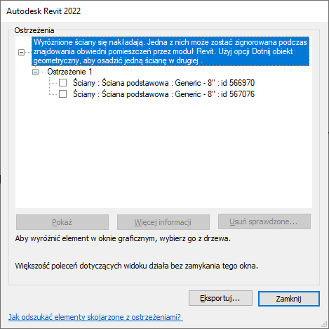

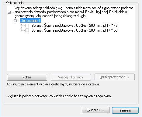

Można wyświetlić listę ostrzeżeń związanych z elementem.
panel Ostrzeżenia
(Pokaż powiązane ostrzeżenia). Lista ostrzeżeń jest wyświetlana w postaci widoku drzewa.
Rozwiń listę, aby wyświetlić poszczególne elementy związane z każdym ostrzeżeniem. Po wybraniu tekstu obok ostrzeżenia element zostanie podświetlony we wszystkich otwartych widokach, tam gdzie jest on widoczny.
Aby usunąć element z modelu, zaznacz pole wyboru przy nazwie elementu i kliknij opcję Usuń zaznaczone.
