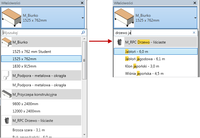

W programie Revit LT udostępniono funkcję wyszukiwania, aby ułatwić wybór z długiej listy opcji. Można wyszukiwać w następujących obszarach funkcyjnych:
  • Wybór typu
  • Paleta Właściwości (listy rozwijane dotyczące wartości właściwości wystąpienia)
  • Okna dialogowe (listy rozwijane dotyczące wartości w tabelach okien dialogowych, np. Style obiektów)
  • Tworzenie widoków odwołań, przekrojów, elewacji lub szczegółów z użyciem opcji Odnieś do innego widoku (lista rozwijana dostępnych widoków)
Za pomocą funkcji wyszukiwania na liście typów można szybko znaleźć potrzebną zawartość. Należy pamiętać, że wprowadzenie słów kluczowych i przeglądanie wyników wyszukiwania działa spójnie wszędzie tam, gdzie jest dostępne.
  1. Kliknij przycisk lub listę rozwijaną Wybór typu. Kursor jest automatycznie ustawiany w polu wyszukiwania.
  2. Wprowadź ciąg wyszukiwania lub słowa kluczowe. (Słowa nie muszą być podawane w kolejności). Wyniki są wyświetlane z wyróżnionymi wyszukiwanymi znakami.
  3. Przejrzyj wyniki wyszukiwania:
    1. Naciśnij klawisz Tab, aby przejść do listy wyszukiwania.
    2. Użyj klawiszy Tab oraz Shift + Tab lub klawiszy strzałek do przechodzenia w górę i w dół listy.
    3. Naciśnij klawisz Enter, aby wybrać z listy podświetloną opcję.
  4. Naciśnij klawisz Esc lub kliknij przycisk x, aby wyczyścić tekst wyszukiwania i przywrócić pełną listę.
  5. Ponownie naciśnij klawisz Esc, aby anulować wyszukiwanie i zamknąć listę.
