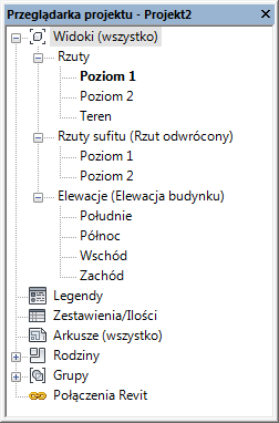

W Przeglądarce projektu wyświetlana jest hierarchia logiczna wszystkich widoków, zestawień, arkuszy, grup i innych części bieżącego projektu. Rozwinięcie i zwinięcie każdej gałęzi powoduje wyświetlenie elementów, które się w niej znajdują.
Przeglądarkę projektu można otworzyć, klikając kolejno kartę Widok
panel Okna
listę rozwijaną Interfejs użytkownika
Przeglądarka projektów lub klikając prawym przyciskiem myszy w dowolnym miejscu okna aplikacji i wybierając opcje Przeglądarki
Przeglądarka projektu.
Można wyszukiwać wpisy w Przeglądarce projektu za pomocą opcji Wyszukaj w oknie dialogowym Przeglądarka projektu. Kliknij prawym przyciskiem myszy w Przeglądarce projektu i wybierz polecenie Wyszukaj, aby otworzyć okno dialogowe.
Aby zmienić położenie Przeglądarki projektu, przeciągnij jej pasek tytułu. Aby zmienić jej rozmiar, przeciągnij krawędź. Zmiany wielkości i położenia Przeglądarki projektu są zapisywane i przywracane po ponownym uruchomieniu aplikacji.
Możesz również dostosować sposób organizacji widoków projektu w Przeglądarce projektu.
