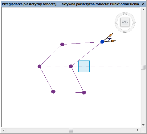

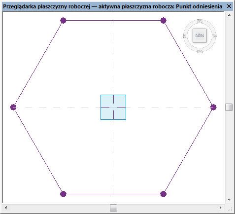

W przykładowych obrazach poniższej procedury posłużono się jako punktem wyjściowym wyciągnięciem po ścieżce:
Edytowanie za pomocą Przeglądarki płaszczyzny roboczej
panel Płaszczyzna robocza
W Przeglądarce płaszczyzny roboczej otwierany jest właściwy widok 2D.
Po wprowadzeniu zmian w widoku projektu lub w Przeglądarce płaszczyzny roboczej inne widoki są aktualizowane w czasie rzeczywistym.
